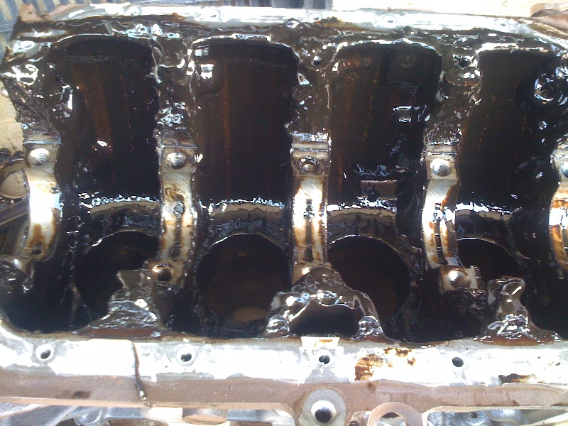

EU acredito que tudo é muito relativo, um motor muito carbonizado, a borra vira como um carvão, o produto não vai dissolver tudo, minha opinião.
Imagem relacionadaResultado de imagem para borra motor

Fiz no meu... Não precisava mas fiz por desencargo. Só usei Car 80 e 4 litros de oleo para enxágue.
Fica zéro! O ponto negativo é que tem que abrir o Cárter e comprar o silicone pra colar no lugar novamente.

2 horas atrás, H i l d e g a r d o disse:
Mas não dissolve tuuuudo, tem que abrir e finalizar. O que quiz dizer é que com este não tem esta de entupir por placa de borra.
1 hora atrás, trmorais disse:
Ficou limpinho hein! Parabéns. O meu está com verniz marrom, mas sem o "pó de café". Vou fazer a limpeza tambem, no máximo na semana que vem.
