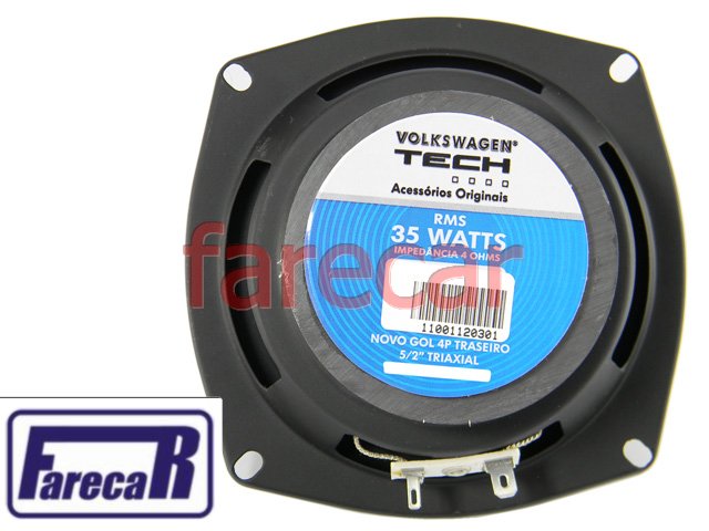

Gente, já consultei alguns fóruns e nao consegui chegar a uma conclusão, os falantes traseiros do G5 são de 5 ou 4 polegadas??
Estou com meu som quase 'engatilhado' pra montar, restando somente comprar os coaxiais, cada um diz uma coisa, dai me deixou na duvida, se os mesmo forem de 5" facilitaria muito a minha vida, visto que acham-se falantes bons mais facilmente que os de 4"..

To com a mesma dúvida! Acabei comprando um kit de 5" da sony, visto que os dianteiros já são sony. Não sei se existe dois tipos de gol, pois várias pessoas afirmam ser de 5" e outras 4". É dificil encontrar falantes bons no tamanho de 4 polegadas. Se for 4' nada a ver isso da vw, em tentar criar um padrão novo de autofalantes. Já vi aro adaptador traseiro para autofalante de 5' no ML. Vai saber!

tinha um par de falantes da NAR, tentei de todo jeito instalá-los no Goleta e sem chance...
qdo fui ver o tamanho padrão da NAR é 5,25' e acredite esse 0,25 faz toda diferença...
comprei um aro adaptador (providério, vou fazer um aro em madeira) e coloquei e ficou zero..
fomos colocar um de 5" ontem e... não coube!! :thumbup::mrgreen:
nao tem jeito de colocar, nem com adaptador, só se jogar o autofalante pra baixo, mas dai vai ficar p*ta visivel e feio pra c*ralho! hahahah
agora to na busca de um kit 4" pra testar antes da compra..
abs
Como eu já desconfiava, é de 4' mesmo, é igual um falante de caixinha de computador de tão insignificante. Vou fazer um aro de madeira, pintar de preto e joga-lo mais pra baixo. Eles ficam em cima do amortecedor mesmo, é um local escondido e os sony que comprei são bem rasos. Eu quero é qualidade sonora dentro do carro que é onde eu ando, não to nem ai se o autofalante aparece qdo abro a mala do carro. Só abro a mala pra colocar mala, hehehehehe.

coloquei adaptadores no meu e simplesmente não da pra ver os falantes, a não ser q vc se abaixe....
pretendo colocar fazer os aros em MDF, mas por enquanto está tranquilo...
o meu e de 5 e enfiado na marra mesmo ... nao prescisa de adaptador no g5 !! pelo menos os falantes da bomber , eles tem uma furaçao interna que entra ....
e o correto do novo gol nao eh de 4 e sim de 4,5 pol hahaha e especifico para alguns gol e o g5 ... e bem especifico , quando eu comprei o carro perguntei pra vendedora ela me falou isso , falante de 6 e 4,5 atras , por ser mulher e ela me deu uma outra informaçao errada eu nem dei bola mais e verdade ,isso ... o falante de 5 vc tem que quebrar as perninhas dele pra ele entrar !!

O meu coloquei o de 5 polegadas atrás, só que só foi com adaptador.
Realmente atrás só cabe o 5/2.
