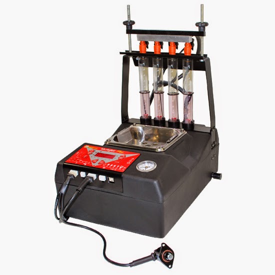

Como limpar seus Bicos injetores em casa. Sabemos que
falhar e perder desempenho do motor ao falhar os Bicos injetores, e que se paga um absurdo pelo serviço, e sabemos também que e feito nessa maquina como mostra na figura abaixo,Nesse tutorial irei postar que também e Possível efetuar a limpeza em casa Usando sucata eletrônica de baixo custo, e que depois de montado pode-se usar Varias e varia vezes o mesmo procedimento sem pagar nada Apenas tendo o trabalho de desmontar os bicos.
Os materiais necessários para a montagem da maquininha são. Um descarbonizante de preferência O Car. 80, uma vasilha, um transformador de 12 volts, e Quatro conectores de bico injetor. Prossiga da seguinte forma, primeiro adicione o descarbonizante na vasilha ate mear A vasilha, depois localize os fios a serem ligados no transformador, Cuja sua rede elétrica em sua cidade, e 220 v ou 110 v se não souber e melhor Arrumar um transformador já pronto com as saídas e as entradas pronto para uso. Você pode ligar os fios do transformador em qualquer posição, pois E necessário que ele opere na  Corrente Alternada sem Diodos E por isso que não tem polaridade.
maquina%2Bde%2Blimar%2Bos%2Bbicos%2Binje Maquina de Limpar os Bicos Original  fonte%2Bmeia2.png Maquina Caseira

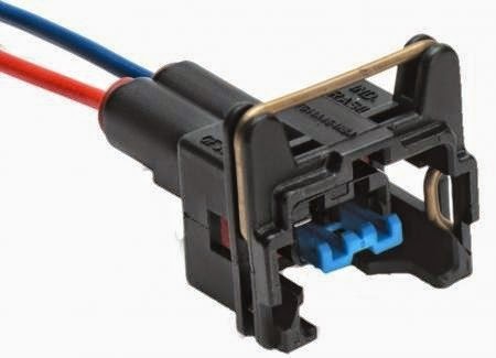

conector-chicote-bico-injetor-atuador-fi Conector do Bico Injetor Arrume quatro conectores desses, vai precisar usar para ligar todos os Bicos Injetores
Em paralelo com os dois fios do transformador, como mostra na figura acima
Para efetuar a limpeza nos mesmos.
Pegue os dois fios de saída do transformador cuja sua tensão e de 12 volts
Não precisa ser um transformador grande ate porque ele pode ser de 60htz
Ligue as saídas de 12 volts em paralelo nos quatros conectores dos bicos isole para
Evitar um curto na fonte, em seguida deixe mergulhar os bicos na vasilha junto
Ao descarbonizante deixe de molho por uns 10 minutos para limpar
Os resido externos, depois e só ligar o transformador na tomada e esperar o
Procedimento por uns 5 ou 6 minutos depois já estará limpo.
