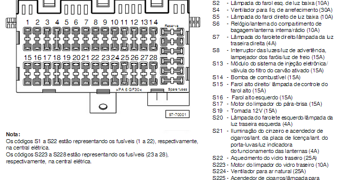

Sabe dizer qual fusível responsável pela luz de placa? Esse é o esquema dos números do fusível do meu carro, tirei essa foto hoje
Baixei essa foto na net
Mas como pode ver só tem 28 .. o do meu carro tem 44 como pode ver na foto que postei.
4 minutos atrás, Thiago Fernandes disse:
Cara, alguma outra luz não acende? é um pouco estranho.. é muito difícil ter um fusível apenas para uma lampada, caso fosse fusível outras luzes estariam apagadas. O mais provável é um problema no conector da lampada, problema de oxidação.. ali tem que chegar 12v.
Veja se chega tensão lá
