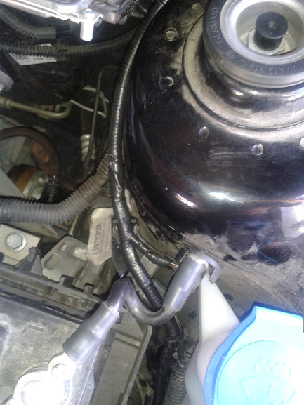

Bem pessoal, hoje tive êxito na instalação, mas como tive bastante dificuldade para acertar as ligações do meu farol de milha segue algumas orientações:

Eu comprei um KIT milhas na Ferkautoparts, que por sinal muito barato em relação a CSS paguei somente 260. A principio pensei em instalar eu mesmo, mas encontrei muitas dificuldades em passar os fios para dentro do veiculo não achava passagem e também como de fato não existia esquema de ligação aqui no fórum, apenas um tuto antigo e desatualizado e eu estava também com pressa pois estava na véspera de uma viagem então resolvi pagar a um eletricista para instalar.
Ai veio minha decepção, o cara fez uma instalação "meia boca" deixou o relé e o fuzivel no lado fora, próximo ao motor, e deixou fios expostos, serviço mau feito pakas, nunca vi coisa mais porca, isso sem contar que após algum tempo as lampadas que vieram no kit queimaram.
Agora que já tinha o esquema de ligação dos fios e o buraco onde passaria o fios para dentro veiculo, resolvi eu mesmo refazer a instalação, procurei aqueles conduítes "espaguete corrugado" que a montadora usa para proteger os fios próximo ao motor, um rapaz de uma loja de autos me deu um pedaço de mais ou menos um metro, pois não encontrei para vender, somente na ML, mas para mim ficou de bom tamanho, era o que eu precisava, utilizei fitas isolante 3M e fita alta fusão.
Refiz toda instalação passando o relé e o fuzivel para dentro do veiculo deixando próximo a caixa de fuzivel, os fios que ficaram perto do motor eu encapei com o espaguete corrugado, organizei com aquelas travas de plastico e isolei as pontas com fita de alta fusão, troquei o fuzivel da lanterna de 5 para 30 foi esse o motivo da queima das lampadas, substitui as lampadas por lampadas super brancas, a instalação ficou show não perde em nada para uma instalação feita na CSS, segue as fotos abaixo:
