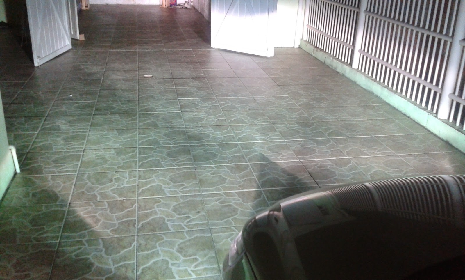

Vou postar qui a foto do meu para o pessoal ter uma ideia da iluminação.
Farol de neblina: Xenon 6000k
Farol baixo/alto: Lampada Super Branca.
Xenon%2B6000k%2B%2B%2Bsuper%2Bbranca%2B2
Xenon%2B6000k%2B%2B%2Bsuper%2Bbranca%2B1
