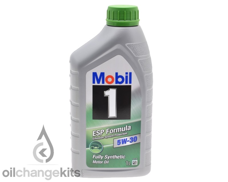

Não que seja contra-indicado usar 5w30. É que há poucas opções que atendam a norma VW 502/505.00
E caso achem algum óleo que atenda a norma VW 504/507.00, podem utilizar sem medo
Essa especificação supera e muito a atual. A viscosidade é 5w30
apresento os óleos 5w30 que atendam a norma VW 502/505.00
Mobil 1 ESP Formula API SM 5w30
Atende duas normas da VW
A daqui do Brasil(VW 502/505.00) e a atualmente utilizada na Europa(VW 504/507.00)

Os 5w30 que podem utilizar são apenas esses mesmos. O mais fácil de encontrar é o Ipiranga.
Sugiro que na segunda, troque pelos indicados.
Estou ansioso pela troca de óleo, primeira revisão dia 9 agora...vou de shell helix 5w40 na CSS...vamos ver se eu sinto alguma diferença, qq coisa falo aqui!!!
Esse mobil vale cada centavo... Óleo de primeira linha....
